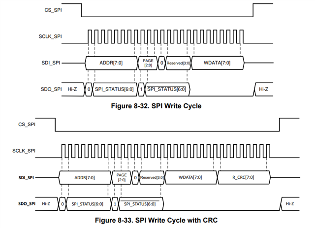

我们将 LP87745 PMIC 用于具有 IWR6843的定制板。 我想通过 SPI 与该 PMIC 通信。 是否有任何可供参考的示例代码?
此 IC 的数据表中没有太多信息、因此很难与此 PMIC 通信。

    您可以从 LP87745-Q1产品页面申请获取完整数据表。 SPI 帧格式与 LP8764-Q1中的 SPI 帧几乎相同。 只有 PMIC 与主机之间的 SPI_STATUS 字节存在差异。
    这里是我一直与 USB2ANY 一起使用的一个 Python 示例、用于与 SPI 通信。

    感谢您的回复、我现在可以阅读采用 IWR6843的 LP87745 PMIC。 但是、我必须保持芯片选择、直到发送所有数据( params.csHold = 1)、否则我无法接收完整数据。
    当  params.csHold = 0且 params.dataSize = 16时、我可以接收到0x10ef; 当 params.dataSize = 8时、我接收到0x10、因为 CS 信号变为高电平。
    但是、在 总传输期间保持 params.csHold = 1时、我接收到总数据。 例如、在读取地址0x01处的 DEV_REV 寄存器时、我读取0x10ef96。
    谢谢、此致、
    Neil
    您好、Neil、
    是的、CS 必须在整个 SPI 帧期间保持低电平。 CS 的上升沿被解释为传输结束。
