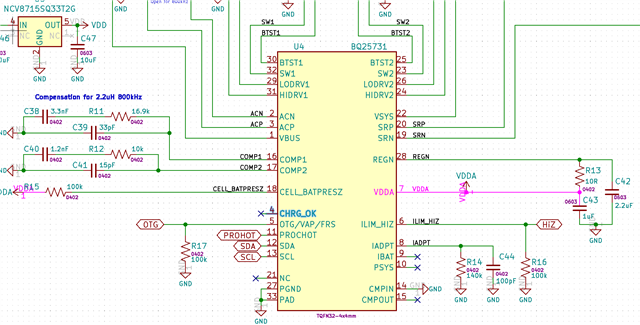

我 将  BQ25731与 SAMD51 MCU 配合使用。
它 mΩ 5m Ω 的感应电阻器和2.2uH 的电感器、请遵循数据表。
我可以 通过 I2C 读取 ManufacturerID 寄存器= 0x40且 DeviceID 寄存器= 0xD6。
它通过 USB 5V 供电、电池被取出。
 是否可以在没有电池的情况下启动 BQ25731? 如果是,我 可以在哪里找到该步骤?
我尝试 按照  步骤启动 BQ25731以输出8V、但未成功。
  1. 通过 USB 5V 为系统供电
  2. 阅读  ManufacturerID 和 DeviceID 以确保 I2C 连接正常。
  3.  通过 MCU 将 ILIM_HIZ 引脚上拉至1.64V
  4. 读取 ChargerStatus、返回 0x8000、这意味 着存在 STAT_AC 为1个输入。
  5. 将 ChargeOption0写入 0x856A,禁用看门狗计时器,设置800kHz,VSYS 禁用欠压保护 并启用学习功能。
  6. 将 ChargeVoltage 写入0x3E8<<3,即8V
  7. 将 ChargeCurrent 写入  0x7<<6、即 896mA
我已检查 VDDA 和 REGN 是否为0.795V。  CELL_BATPRESZ 为0.800V。
    孙超、您好
    是的、可以在没有电池的情况下加电。 您尝试充电的电池节数是多少? 我注意到 CELL_BATPRESZ 与100K 连接到 VDDA、这表示5S、但是、您要将充电电压设置为8V。 只是想确认这是有意的。
    由于您能够与芯片通信、您可以检查 ChargerStatus ()寄存器(0x20h/21h)是否存在任何故障条件、因为您在6V 时看不到 REGN/VDDA、这表示上电问题或故障条件。

    8V 仅用于测试。  我想 通过主机设置输出电压。
    我更改 PCBA、电压是
    VDDA 和 REGN 为5.05V。
    CELL_BATPRESZ 为4.59V。
     ChargerStatus()显示0x8000,其中存在 STAT_AC 1b:输入
    是否缺少任何内容?

    您好,Sun Chui,
    在 ChargeOption0 = 0x856A 时、我认为第一个位启用低功耗模式、在这种情况下不应使用该模式。 请尝试不设置该位、即设置 ChargeOption0 = 0x056A。
    Khalid
    我 将其更改为0x56A 和0x54A、但输出上没有任何内容。

    孙超、您好
    我看不到您的代码有任何问题。 我建议通过万用表确认 ILIM_HIZ 电压、如果该电压低于引脚上的0.8V、则器件可能处于 HI_Z 模式。
    我还建议检查 CHRG_OK 引脚电压(它可能不同于 AC_STAT)、并监控 SW1/SW2节点以查看是否出现任何开关。 您还提到、您在 BAT 上看不到输出电压。 您是否看到 SYS 电压被调节? 您能否尝试除 USB 以外的任何其他输入源?
    Khalid
      由 MCU IO 将 ILIM_HIZ 引脚上拉至1.64V
    CHRG_OK 添加100k 上拉电阻并检查其是否为3.3V。 如果我将 Vbus 降至2.x 伏、由于 UVP、它将输出低电平。
    VSYS 几乎为0V。
    我没有  监控 SW1/SW2节点。
    我将 Vbus 连接 到7~9V、但仍然没有连接。
    您好,Sun Chui,
    请包含您的整个原理图、以便我进一步查看。
    如果您可以获得 TI EVM、我建议您尝试进行此操作、以便您可以在尝试自己的设计之前确认 EVM 上的代码是否正确。
    Khalid
    您好 Khalid
    感谢您的支持。 重新启动我的 PC 并上传 程序后、它可以正常工作。

    孙超、您好
    如果您仍在无 BAT 的情况下加电、则不能超过384mA。 您可以使用另一个电源将 BAT 电压保持在 VBAT_LOWV 以上以测试此情况。
    如果这未回答您的问题、请打开另一个主题、因为原始问题已解决。
    对于多节电池运行、如果充电期间 BAT 电压降至 VSYS_MIN 以下、则为最大充电器电流
    限制为384mA。 对于单节电池运行、如果在充电期间 BAT 电压降至3.0V 以下、则为最大值
    充电电流限制为384mA;如果 BAT 电压介于3.0V 和3.6V 之间、则最大充电电流为
    限值为2A。请注意、用于电池短路检测的 VBAT 电压基于 SRN 引脚测量。
    Khalid
