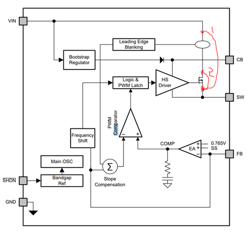

您好、电源管理团队、
LMR14010ADDCR 在输入和输出之间是否具有过短缺保护?
在这种情况下、我们希望预测组件是否有可能损坏输出轨。
您是否为每个引脚配备了元件 FMEA?
NIC 高
    你好
    我们没有适用于此器件的引脚 FMEA。
    由于每个应用情况都不同、因此最好对此进行测试
    器件、以确定是否发生任何不必要的行为。
    您好、Frank、
    感谢您的回答。 我还有一个问题。
    问题是、是否有可能发生内部短路? 在这种情况下、COMP 功能不相关。
    NIC 高
    你好
    是的、如果高侧 FET 应该短路、那么您需要某种类型的
    外部保护开关来处理该问题。
