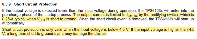

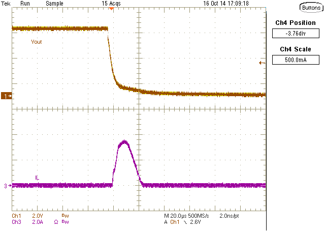

关于 TPS61235P 和 TPS61236P、是否有用于输出短路保护(入口)的测试数据?
我想知道以下波形图像(以 TPS61022为基准)、TPS6123xP 的功能以及电感电流增加的距离。

    下面是 Vin=2.3V 时的短路结果。 从数据表中可以看出、短路保护仅在输入电压<4.5V 时有效。
    布莱斯
    您好、Bryce、
    感谢您的确认、
    我了解 TPS61235P 规格。
    Satoshi
