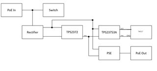

我想将 TPS2372用作 PD、 并将 TPS23753A 用作直流/直流稳压器、因为我们已经针对该直流/直流稳压器进行了测试。
我需要将包含在设计中的 PSE 的额外电源。
是否可以这样做、如果是这样、我应该如何配置  TPS23753A? 换句话说、是否可以禁用稳压器的 PD 部分并仅将其作为稳压器运行
感谢您的帮助!
BR Martin

    您好、Brandon、
    感谢您的回复!
    "PoE in"的意思是中跨。
    在某种意义上、我认为这三个电容器将并联、全部3个电容器将连接到整流器的+侧、然后由于直流/直流稳压器的"PD 功能"、负极连接不清楚。
    目标是使用外部 PD 进行协商、使用稳压器为装置供电、并能够通过 PSE 将第二个装置连接到此装置。
    BR Martin
    尊敬的 Martin:
    这是可能的、但您的连接需要稍微更改。

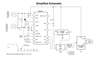

    为了使 TPS2372能够协商电源、然后使 TPS23753A 用于直流/直流和另一个 PSE、您需要将 TPS2372连接到整流桥供电、然后将 PSE 和 TPS23753A 并联到 TPS2372的输出。 这将使其能够在不受其他人干扰的情况下完成握手过程。 为此、通常将 TPS2372连接到 VDD、VSS、然后在 PSE 和 TPS23753A 的输入中使用 VDD、RTN。 我将随附一个简化版原理图、以说明这是什么样子。
    确保 TPS2372配置为同时支持 PSE 和 DCDC 稳压器的电源。 对于 TPS23753A、可以仅用作直流/直流稳压器、一旦施加的电压高于阈值、passFET 将关闭。
    非常尊重、
    Brandon Beader
    好的、这很有道理。
    我可以将  TPS2372 RTN 引脚连接到  TPS23753A VSS och RTN 引脚、还是 TPS23753A 的 RTN 引脚应创建单独的接地?
    我是否应该将 TPS23753A 的 RCLS 电阻器配置为3级?
     是否需要对 TPS23753A 执行任何其他配置、以便它不会干扰 握手过程?
    BR Martin
    TPS23753A 的 RTN 应该是一个单独的接地。 我将附上更清晰的高级原理图供参考。
    TPS23753A 不需要 Rcls 电阻器、因为 TPS2372将负责端口功率分配、所以这一点无关紧要。 一旦 TPS23753A 接收到高于特定阈值的电压、内部 FET 将关闭。 正在绕过 TPS23753A 的握手、因此您需要为 TPS2372配置 Rcls 电阻器、以便为 TPS23753A 和 PSE 分配足够的功率。

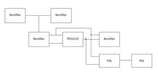

    刚才注意到您的图片中有一件事、TPS23753A 不是用作直流/直流转换器?
    否 TPS23753不是用于直流/直流转换器的集成解决方案。 TPS23753A 只是直流/直流转换器的控制器。 附件是 TPS23753A (PMP11271)的参考设计 、该设计使用 TPS23753A 作为控制器来驱动直流/直流转换器。
    啊,我明白,我误解了你的意思。 感谢您的澄清。
