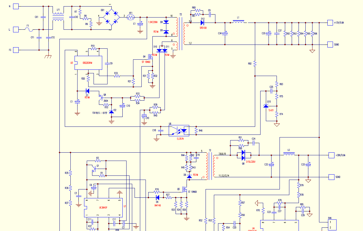

1、现在制作一个三向输出电源。 三种方法是反激式拓扑电源,这三种方法的输出电压分别为12V/0.6A;30V/0.6A;150V/0.2A。
2.在这三个电路中,12V 输出电路相当于辅助电源,为 MCU 控制板提供电压,为风扇提供12V 电压。 此外、它还为输出后面的控制 IC (st9s313c)芯片提供电压、并为控制光耦合器的第一个引脚提供12V 电压;
3.整个机器首先输出12V 电压,然后通过两个引脚上的 MCU_控制电源板后面的 PS,使 st9s313c 正常工作, 该芯片第三引脚的输出低电平使光耦合器 U7正常工作、因此 U7的引脚4至引脚3的输出电压为12V。 然后、U7输出变压器上的24V 反馈输出电压被发送到 Q1A 三极管以调节电压。 三极管 Q1A 的基极具有15V 齐纳二极管、因此 Q1A 的输出电压约为12.9v、13.7v 电压被发送到两个 tl3845p 的第七个引脚以使其正常工作、但是、电源输入的功耗太大、 大约为18W。 功耗在2-3秒内降至大约3W。 如果反复让 PS_导通导致的30V 和150V 输出将导致这两个电路的 MOS 管烧毁。 烧坏的 MOS 管外观未受损、但实际上短路了、30V 电路的采样电阻烧坏了、
我在轻载条件下使用示波器抓取了频率为55KHz、100kHz 和100kHz 的两个输出波形。 现在、我不知道为什么启动静态功耗如此之大、30V 和150V MOS 管的爆炸呢?
    您好的 团队:
    部件号为  TL3845P ,
    尊敬的 Kevin:
    您能否在原理图中提供元件参数?
    如果您可以上传原理图 pdf 文件、最好为我查看。
    谢谢。
