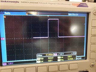

我正在尝试在没有下降沿的情况下测试 WDO 行为。
当没有下降沿被触发时、WDO 的运行方式不符合预期。 我希望信号保持低电平。 相反、它看起来像在 CWD 引脚之后。 当电容充电至1.2V 时、WDO 为高电平并保持高电平、直到电容达到1.2V、然后立即放电、WDO 也变为低电平。 然后 WDO 在预期的200ms tRST 时间内保持低电平、但之后 WDO 变为高电平。 我希望在 tRST 窗口中、WDI 没有下降沿、所以 WDO 应该在下一个窗口中保持低电平。
为什么器件以这种方式工作?
    紫色= WDI
    蓝色= WDO
    黄色= WCD
    BTW,我检查了 RESET、MR 和 SET1。 它们都很高
    您好 Sally、
    当 WDI 没有接收到一个下降边沿时、WDO 变为低电平直到安全装置窗口结束。 当下一个窗口开始时、WDO 再次变为高电平、直到它没有检测到下降沿并再次将其置为低电平。 这会在 WDO 引脚上产生您所观察到的脉冲。 您的设备工作正常。
