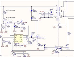

PO:20W
Vo:17.3V
我已连接下面的快照、通电时、我在 VIN 引脚处获得大于8V 的电压、但控制器未开始切换。 我在 CSS 或 VCC 引脚上没有获得任何电压。 您能告诉我缺少什么吗?
    了解我的错误...输入电压应为20V 典型值。
    您好 Sankalp、
    我很高兴您能够自行确定并解决问题。
    很明显、Vin 首先需要上升至20V (典型值、最大值为23V)才能启动 IC、但不需要一直保持。  启动后、VIN 可能会降至接近7.25V、但对于工作裕度、最好选择大于8V 的输入电压。
