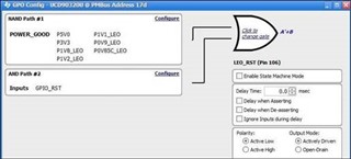

如果配置为"主动驱动"、我将向您确认 LGPO 引脚行为、这意味着推挽模式、引脚上不需要 PU 电阻、对吧?
标记
    你(们)好
    是的、不需要 PU
    但在 UCD 上电期间、IO 处于高阻态模式。 请考虑这一点。
