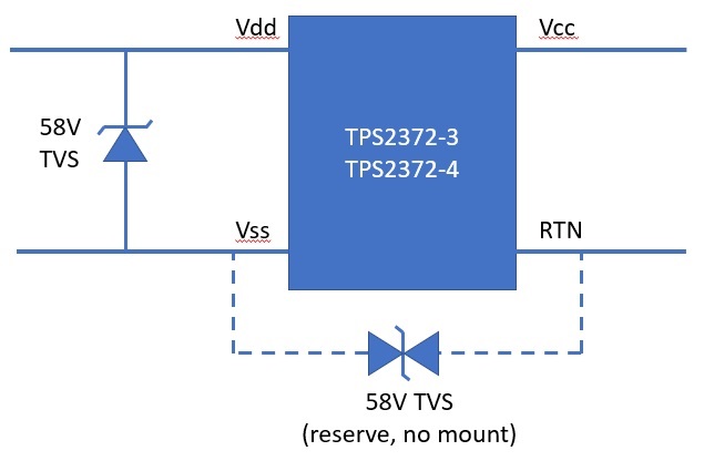

    您好、Michael、
    我们设计了 VDD_VSS 上的 TVS、并保留一个与主体(DNI)并联的 TVS、如图所示。
    在测试结果中、TPS2372-3和 TPS2372-4的 ESD 敏感性有所不同
    请帮助提供您的意见和建议。

    嘿、Wilbur、
    您可以尝试使用 TVS 进行测试吗? 这是我们推荐的 ESD 保护。

    您好、Willbur、
    一个注释、VSS_RTN 之间的 TVS 应为单向、而不是双向。

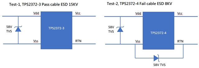

    我们在 新版本 PCBA 中使用 TPS2372-3和 TPS2372-4进行 ESD 测试。
    测试1、TPS2372-3、具有一个58V TVS、15KV 导通电缆 ESD。
    测试2、TPS2372-4、具有两个58V TVS、故障电缆 ESD 8KV。 (标准 PoE 无法通电、无源 PoE 能够通电。)
    如果 TPS2372-3和 TPS2372-4是相同的 ESD 规格、我们不知道为什么 TPS2372-4无法通过 ESD 测试。
    请 帮助提供您的意见和建议。
