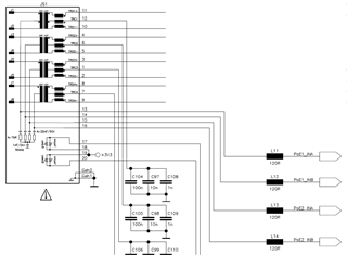

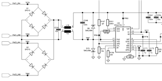

我有一个使用 TPS23751的 PoE SMPS。
我看到、有时2类分类不成功。
这在很大程度上取决于喷油器。 有的根本没有问题,有的只是在35%的案件中知道正确的 tpye-2分类
我看到 PoE 喷油器的分级电流振荡、在确认2类连接时确实有问题。
PoE 喷油器上的2类分类、始终为正确的分类提供服务:
PoE 喷油器的2类分类、在60%的情况下出现故障
性能最差的喷油器显示了大约75kHz 的半正弦振荡、而我手头的第二个样本显示了大约5kHz 的三角振荡。
当我为 Variac 上的 PoE 投影仪供电时、性能会发生一些变化。
我想我看到 PoE 投影仪的内部 DCDC 转换器的纹波也是因为在 SMPS 启动的早期阶段、电路板上没有为开关应用供电。
但是、我仍然有点担心振荡来自我们的实现。 您是否熟悉此行为? 我们需要考虑什么?
RJ45输入:>
PD 部件:
    你好 Fabian、
    您的 PoE 注入器可能未通过以太网联盟认证、在这种情况下、TPS2351可能不兼容。 您使用的是什么 PSE?
    要确定 PD 是否是问题、您可以尝试一些操作。 第一种方法是运行 SIFOS 测试。 如果您不具备执行此操作的能力、您可以在此处向电路板发送邮件、我们可以为您运行它。 此外、检查 PD 端口上的输入电容、并将其与 IEEE 标准进行比较。 端口电容可能不符合标准。 您还可以对 PD 执行直流电源测试、并 验证 分级电流是否为干净的40mA 信号。 或者、您也可以使用 TPS23751 EVM 并尝试使用 PSE。 这将是一种可靠的方法来验证 PD 是否不是问题。
