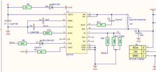

请注意、我们在其中一个设计中使用的是 BQ25302充电 IC (请参阅下图、了解器件和连接)-
请参阅我们的基本要求-
电池容量- 3.7V 5000mAH
2.充电电流- 1A
-您可以看到我们在  L5位置使用的是 LQM18PN1R0MFHD,您能否确认此部件是否正常? 或者、我们是否需要对设计进行任何更改?
如果需要我们一方提供任何其他信息、请告诉我。
      您可以按照用户指南了解与原理图相关的问题。 电感器应放置在 SW 和 BAT 之间、就像您所拥有的那样。 用户指南可在以下位置找到: www.ti.com/.../sluuc53a.pdf
    您好 Kedar、
    我看到了用户指南、在您提到的文档中、8.7A 电感器、我们可以使用0.7A 或1A 电感器吗?
    Shivangi、您好!
      这取决于您的预期纹波、该纹波将基于您的预期充电电流。 您需要相应地调整电感器饱和、以便纹波不会接近电感的饱和电流、否则电感将滚降。 对于1A 的应用、您无法选择饱和电流低至0.7A 或1A 的电感器。
