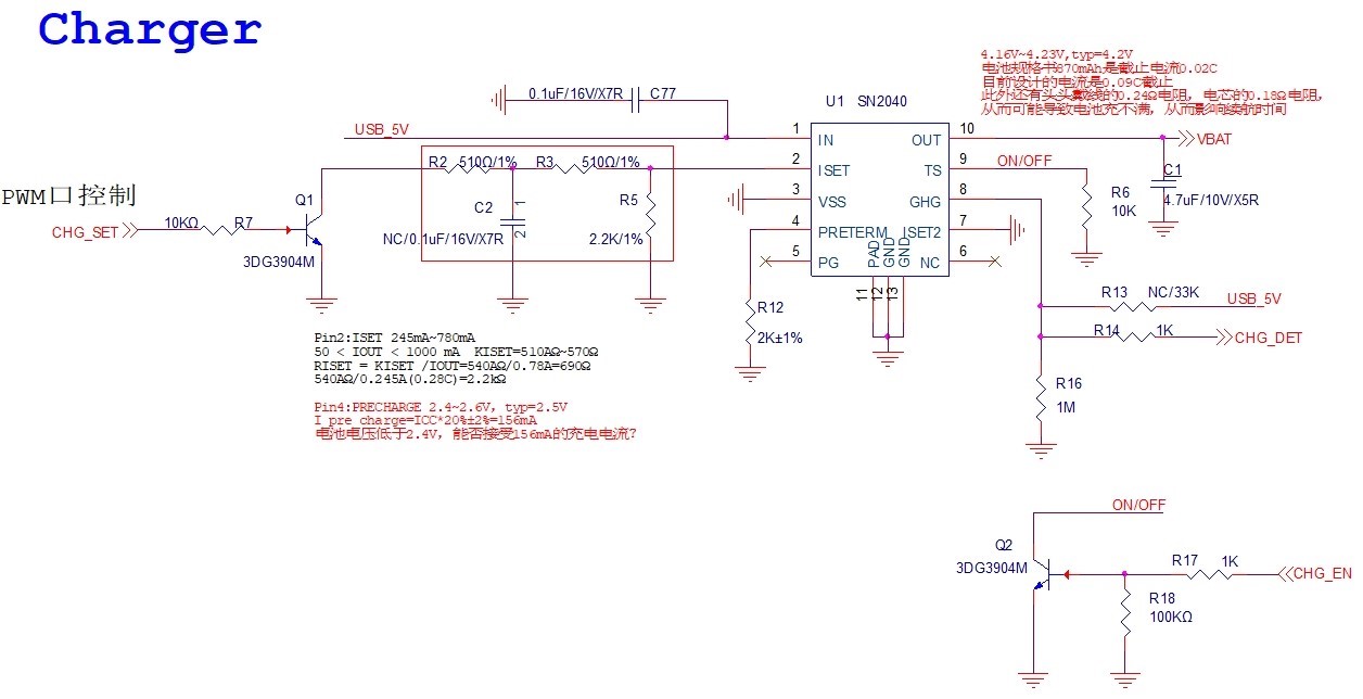

各位专家、您好!
客户在他们的设计中使用 SN2040、他们发现安全计时器已经是过去的两倍到20个小时、不知道发生原因。
测试条件:
电源为5V-2.1A 适配器。  VIN=4.83V (在 SN2040输入引脚上)、
快速充电电流为774mA、
电池3.2V/7500mAh (电池与5.5电阻负载并联、以提供放电路径、从而在安全计时器测试期间避免电池充满电)
 ℃在室温25℃下进行,测试期间,顶部外壳上的 SN2040最高温度约为65 ̊ C。
TS 引脚已使用一个固定值10K 电阻器下拉至接地。
上述测试条件下、安全定时器测试结果为20小时、而不是预期的10小时。
如果使用风扇冷却测试板、则安全计时器测试结果为预期的10.5小时。
使用数据表进行检查当芯片进入热调节、USB 电流限制和 IN_DPM 时、安全定时器将加倍、但是测试条件和温度数据显示这些条件不应被触发。
此外、客户监控在测试期间充电电流不会改变、如果触发热调节、则应降低充电电流。
很难解释这种 现象,因此请帮助分析上述问题并提供分析建议。

    你(们)好、Anderson
    我在客户配置中使用 EVM 的实验中看到了这一点、封装温度大约在69C 下运行。  但昨晚没有看到跑步的问题。
    马上重试。
    [引用 userid="487402" URL"~/support/power-management-group/power-management/f/power-management-forum/1107457/bq24040-sn2040-chcharge safety-timers-double to 20 hour-issue/4105039#4105039"]感谢您的回复,您是否能看到 此问题的原因?[引用]
    三个条件将使时钟减慢2倍:
    1) 热调节--内部芯片温度达到125C
    2) V-in DPM --输入电压降至4.4V
    3) USB 电流限制-- ISET2为低电平,电流由 ISET 设置,高电平/浮点= 500mA/100mA
