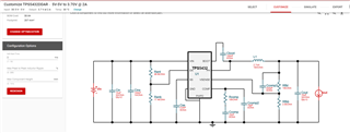

我从 TI Webench 电源设计人员那里获得了该原理图。 由于可用性、我想将电感器从2.7nH 更改为2.8nH。 请告诉我这种影响吗?
    我还有一个问题、但由于它与上图有关、我想在此提出。 我已经根据 Coilcraft 电感器的纹波电流计算了电感值。 它们可以达到的最低纹波电流为1.333A。计算值看起来远低于建议的 TI webench 设计器值。 请解释 TI webench 电源设计人员所做的区别和假设。
    您好 Pragash、
    如果我使用数据表中推荐的电感器选择公式、如下所示:
    根据允许的最大电感纹波(最大输出电流的10%-30%)、我得到的电感值介于1.5uH 和4.5uH 之间。 因此、在使用2.8uH 电感器而不是2.7uH 时、我看不到任何问题。
    在回答您的第二个问题时、一般情况下、在选择数据表中的电感器值时、我们认为最大电感器纹波大约为负载电流的10%-30%。 我估计 TI webench 也遵循同样的原理。
