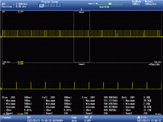

您好,尊敬的 TI 工程师:
当我在电源设计中使用 UCC256403时、我参考 TIDA-010081构建了一个电路、但在实际测试中、我发现 HO 和 LO 的输出脉冲波形的振幅仅为2.3V、 这使得无法驱动后级的功率 MOS 管。 您能提供相应的指导并解决问题、谢谢!
    IC 的 VCC 电源似乎存在问题。 您能否确保其电压介于建议的电压范围(13V 至26V)之间。
    您还能共享波形。
    曼尼甘塔 P

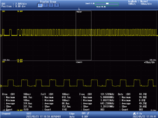

    该 IC 的电源应该正确。 我使用了单独的辅助电源为电路供电。 主控制芯片 UCC256403的电源电压为+15VDC。 下面是测得的实际输出波形:
    上述波形在主控制芯片和 MOS 管。之间添加了一个驱动器芯片
    后来、我尝试更换了驱动程序芯片、但问题没有得到解决。 然后、根据参考设计中给出的驱动电路、构建了一个驱动电路、测得的波形不理想、并且驱动输出的过冲接近75V。
