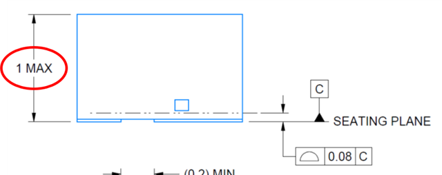

TPS62824A 的封装高度容差是多少? 数据表仅描述了最大高度、但最小高度如何?

    我想了解客户对最小高度感兴趣的原因。 通常情况下、最大高度是电路板设计中需要考虑的问题。
    让我在内部检查封装高度是否有容差。

    我对迟迟不作出答复表示歉意。  遗憾的是、包装团队已满员、无法查看我的请求。
    我们仍在等待 ePOD 团队的答复。 我希望我能在本周为您提供一些更新。

    您好、 Shinichi、
    数据表将使用最小封装高度进行更新、并在几天内(可能在10天或更短时间内)上传到 TI.com。
    我将继续并关闭该线程。 如果数据表中未显示更改、请重新打开螺纹。
