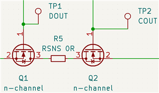

    您是否认为最好在  DSG 和 CHG FET 之间使用电流感应:
    (目前 R5为0r、但我计划添加不同值的电阻器来查看效果)、以便电流感应电阻器和 FET 的组合电阻决定最大充电/放电电流。 如果 FET 相对于  电流感应电阻器具有较小的 RDS (on)、则 FET 导致的最大电流变化应减小。 你怎么看?

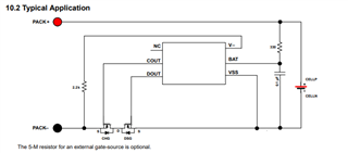

    嗨、Marcelo、
    我不确定如何将 V-感应引脚连接到所附屏幕截图中的感应电阻器、因为该器件的典型应用要求感应电阻器与 V-引脚串联。 感应电阻器也必须为2.2k 欧姆。
    Caleb
    您好 Caleb、
    我将2.2k Ω 电阻连接到应该连接的位置。 但是、数据表中并未指示2.2k Ω 电阻器决定最大充电/放电电流。 从10.2节开始:
    两个 FET 上的压降似乎用于确定电流限制。 如果我要在两个 FET 之间放置一个已知电阻、如我上一幅图片中的原理图所示、那么这是否不能用于更可靠地设置电流限制?

    嗨、Marcelo、
    似乎我对该器件的运行错误了。 您可以正确地看到、FET 上的压降决定了电流限制。  是的、如果需要、您可以在路径中添加一个电阻来调整过放电/过充电电流。
    Caleb
