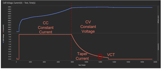

    您好 Bhupendra、
    您描述的场景是典型充电器的功能。
    充电器具有2相或3相:
    1 -预充电模式
    2:恒定电流模式(CC)
    3 -恒压模式(CV)
     在 RSOC = 80%后、BQ 开始接受比设定的电流更低的电流。
    这是 CC 模式、其中充电器使用的典型充电速率为 C/2。 这大约是充电周期的80%
    充电器进入 CV 阶段后、充电器将停止恒定电流并使用所谓的锥形电流。 锥形电流速率通常为 C/20、这就是您当时看到  50mA 电流的原因。 请参阅以下内容、了解更详细的说明。
    可以根据需要调整锥形电流。 如果您需要更快的充电速度、而不是100%的电池容量、那么您可以增大收尾电流。
