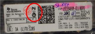

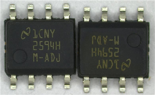

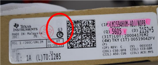

LM2594HVM-ADJ/NOPB 的原始器件、但标签和器件看起来与同一批次/管路不同。 任何解释?
1、一个无无铅符号的标签
2、一个标签无铅标志错误、 E–标志错误。
3、一个管中不同的部件标记颜色
一个管中有4、不同的下装

    您好 Richard、
    我们从 TI.com 获取了这些器件。 可以帮我检查一下吗?
    林纳

    您好、Linna、
    事实证明、在这种情况下、可能存在标签打印问题、因此材料是相同的、但仅存在标签差异。
    Richard
    您好 Richard、
    但它们来自同一批次?!
    林纳
    您好、Linna、
    让我再次检查并在几天内返回给您。
    Richard
    您好、Linna、
    我已收到来自同一批次的确认、但是标签打印问题。
    Richard
