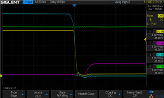

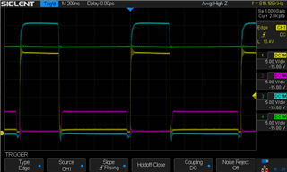

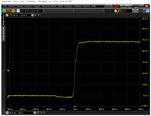

在包含100个单元的试验系列中、许多(约20个)已经出现故障、开关稳压器中的 HS-FET 出现故障。 我们不知道是什么触发了失败。 有些设备运行数天或数周时明显正常、然后突然出现故障。 其他器件在上电后很快出现故障。
到目前为止我们已经检查过的所有内容似乎都很好。 24V 电源的插电和插电可使稳压器行为完全正确、并且不存在异常热情况(在满载情况下、在外壳内的实际工作条件下、我们测量了大约60-70°C 的 HS-FET 温度)。 此外、开关信号看起来非常好、具有足够的死区时间:
(信号颜色显而易见、但是:黄色=相位、粉红色= LS 栅极、蓝色= HS 栅极、绿色= 24V 输入)。

    尊敬的 Tilmann:

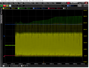

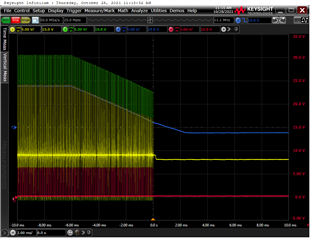

    您能否捕获插件事件? 请捕获输入电压、VCC、相位和输入电流。 我想查看插件事件以帮助进行调试。
    Mike Emanuel
    尊敬的 Mike:
    我将在加电和断电时附上 bq24715信号的一些屏幕截图。
    1 (黄色)=相位、 2 (绿色)= HIDRV、 3 (蓝色)= VCC、 4 (粉色)= LODRV。
    我们没有在这些测量中捕获输入电流-但我怀疑由于输入电容器的原因、这会有任何帮助。
    另外、请注意、在加电时、不会重现导致故障的情况。 我们和我们的客户执行了很多次循环通电而没有一次故障。 并且有报告的故障在正常运行时突然发生、没有任何外部触发事件。 在我们遇到单次上电故障后、我们唯一可以告诉您的是、故障发生不一定需要电池、系统负载或更高的温度。
    此致、Tilmann

    尊敬的 Mike:
    这里我们是:
    此致、Tilmann
    尊敬的 Tilmann:

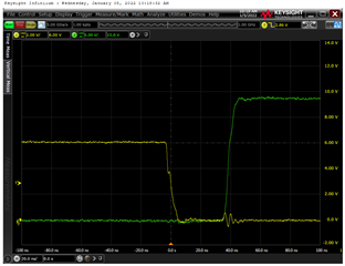

    栅极驱动波形上存在一些振铃。 您能否插入一个与 LODRV 和 HIDRV 串联的5或10欧姆栅极电阻 器、以查看这是否会导致任何改进?
    Mike Emanuel
    如果您的问题得到了解答、请单击"已解决"。
    尊敬的 Mike:
    以下是添加了5欧姆栅极电阻器的一些测量结果:
    此外、还有一个全新的布局修订版"R2"、改进了 EMC 行为、尤其是在辐射发射方面。 我们从一个接地层更改为三个接地层、并改进了 bq24715的 GND 连接。 以下是 R2屏幕截图、首先不使用栅极电阻器:
    R2与额外的5欧姆栅极电阻器:
    您是否真的认为这可以解释 HSFET 突然死亡的原因?
    (在获得任何统计上有效的信息之前、我们需要对当前测试的所有100个器件进行补丁。 这是相当多的努力、也需要一些时间...)
    此致、Tilmann

    尊敬的 Tilmann:

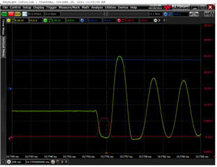

    在您发送给我的原始波形中、LODRV 在关闭后振荡至2V 以上。 所选 FET 的阈值电压 最小为0.9V。 该振荡可能会导致开关 FET 击穿。 需要对这种现象进行管理、因为击穿可能会对 FET 造成永久损坏。
    此外、当 LSFET 关闭时、在任何一种情况下都似乎存在一些振铃。 我想知道这是否与您的 GND 连接相关。 在我查看您的布局时、我看到您仅通过一个过孔将引脚14连接到 C26连接处的 GND。 我强烈建议将物理引脚14直接连接到电源板。  这在 BQ24715 EVM 用户指南中显示。 此外、从 GND 引脚附近到 GND 层的更多过孔将减少过孔电感。

    尊敬的 Mike:
    以下是新 R2板布局的系统电源部分视图(先是外层、然后是全部四层):
    您可以看到、主要变化是 bq24715的 GND 连接和现在使用三层作为接地层。 我们还在相位上添加了可选栅极电阻器和可选缓冲器。
    我拍摄了一些具有更快范围的屏幕截图。 这些是使用 R2布局以及已装配的栅极电阻器(每个电阻器为5欧姆)获取的。
    关断时的 LODRV:
    导通时的相位:
    人们仍然可以看到、相位的上升沿存在小干扰、这可能是因为 LSFET 正在再次导通...
    这也可能是由相位的上升沿和 LSFET 的米勒电容导致的。 有趣的是、LODRV 信号首先非常平滑、但随后突然出现一些密集振铃... 因此、使用栅极电阻器甚至可能是错误的方向?
    我们可以针对这一点做些什么呢? 在当前布局中、您是否看到我们可以改进的任何细节?
