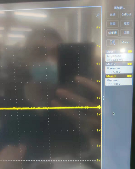

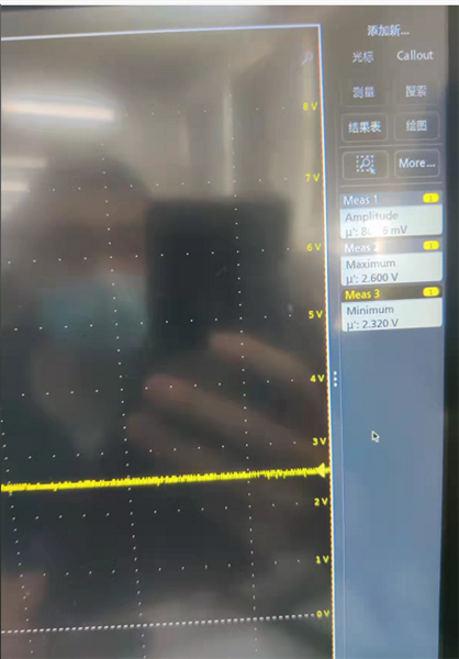

      客户使用 TPS650532RGET 芯片、其输入电压为5V、输出电压为3.3V、2.5V 和1.2V。

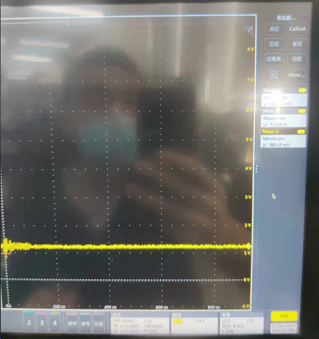

      示波器测量结果表明、3.3V 和2.5V 的输出电压波动范围正常、 但1.2V 输出电压的波动范围相对较大:0.96V-1.52V、 上电后的测量结果与半小时后的测量结果一致、客户通过 A-B-A 验证、问题出在芯片上。
       客户使用54个芯片、4个芯片发现以上异常现象。
       请帮助分析原因、谢谢。

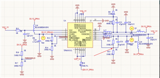

原理图:

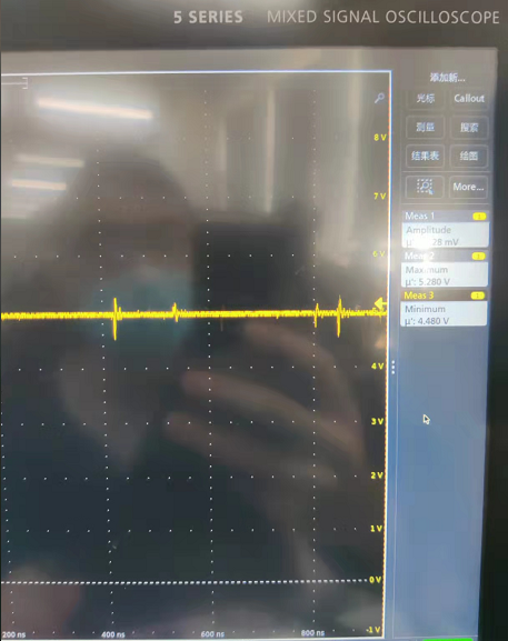

5V 输入  电压波动范围为  :4.48V-5.25V
3.3V 输出  电压波动范围为 :3.36V-3.56V
2.5V 输出  电压波动范围为 :2.32V-2.60V
1.2V 输出 电压波动范围为:0.96V-1.52V、 电压波动过大、这会影响 FPGA 的运行
但正常的芯片电压波动范围为 1.16-1.36V。

    我查看了您的原理图和以下有助于实现总体稳定性的评论:
    VIN_LDO1 ->需要2.2uF 电容
    VINDCDC1/2 ->需要另一个10uF 电容器
    但是、我认为主要问题在于 FB_DCDC2未连接到正确的节点? 如果应该有一个蓝点来指示 R13、R15、C31和 FB_DCDC2之间的共享节点、我认为 FB_DCDC2和 C31彼此相连、但不是 R13/R15的交叉点。 请确认您的布局中是否也存在这种情况。

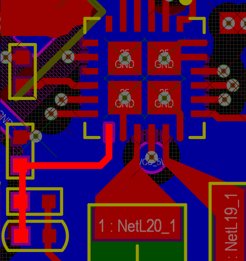

    您好、Emily
       已确认上图中红色箭头指示的位置已链接。 请参阅布局;
       还有什么可能出错?

    我不能立即从原理图文件中了解 VDCDC2为何会不稳定、这让我相信这可能与布局有关。 由于4个 IC 存在问题、但并非全部50个 IC、这可能意味着有些东西略超出容差或规格。 您能否确认在连接到 DCDC2的无源器件的输出电容和 GND 焊盘中、在电容器放置、粗布线和/或多边形以及过孔方面为 DCDC2输出滤波器提供了最佳布线? 更多信息可在 数据表的第10节中找到。
