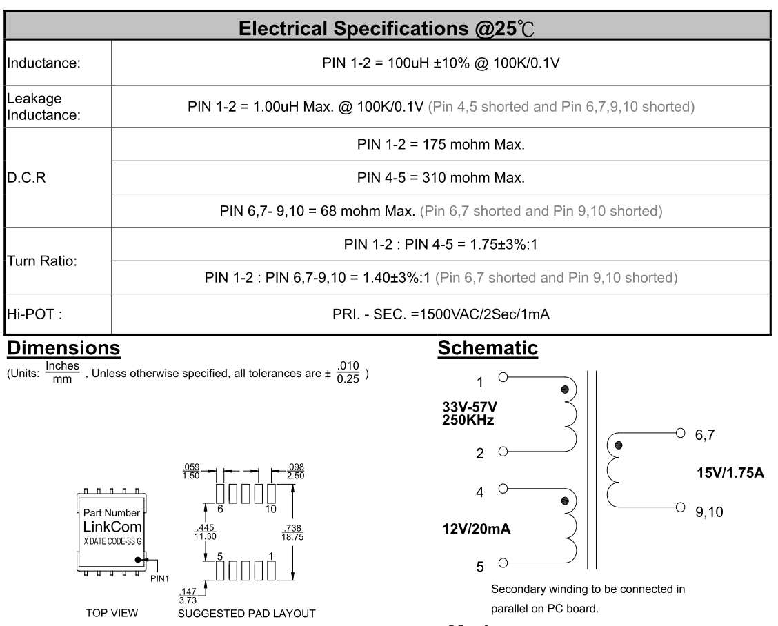

您能帮您检查电路和文档“ T4_DCDC_SPEC”,我们的电路和我们选择的 DCDC (原理图的 T4)是否有任何问题?e2e.ti.com/.../POE_5F00_15V.pdf

    我已经查看了变压器规格、这应该可以。
