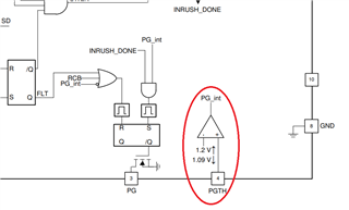

如果我的设计不需要 PG 功能、我应该如何处理 PG/PGTH 引脚? (短接至 GND /保持断开/两个选项?)

    我建议保持两个引脚断开。

    即使 PGTH 是比较器输入?
    NIR
    是的。 由于比较器输出不控制 FET、因此可以将其输入 PGTH 保持断开状态。
