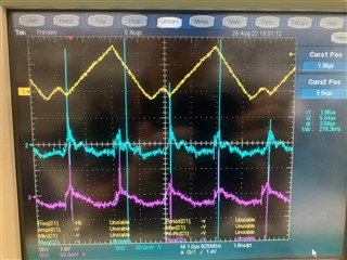

我测试了升压转换器并得到了其输出电压纹波。 图片如下。 我不知道它是否正常。 黄色曲线是电感器电流。 蓝色和紫色曲线 是输出电压纹波。
我知道、在降压电路中、输出电压纹波是由电感电流纹波引起的。 如果我们知道输出侧的寄生参数、我们可以推断波形的外观。 例如、如果 ESR 占主导地位、我们可以看到输出电压纹波波类似于电感器电流波形。 但是、在升压和降压/升压电路中、电感器不直接连接到输出侧。 因此、我无法使用电感器电流纹波来推断输出电压纹波。
那么、我如何知道升压或降压/升压输出电压纹波波是正常的? 或者、我如何知道哪个参数主要来自输出电压纹波波?

    感谢您使用 E2E 论坛。 请问 有什么升压器件有问题? 至于波形、这似乎是一个以 DCM 模式运行的升压转换器、 然而 、输出电压上似乎有很多噪声、我建议阅读 https://e2e.ti.com/blogs_/b/powerhouse/posts/how-you-measure-your-ripple-can-make-you-or-break-you 以了解测量信号的正确方法、从而避免拾取噪声或降低噪声。

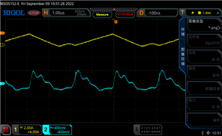

    我使用 LM5122EVM 来测试纹波电压。 感谢您的建议。 我使用尾纤法、纹波看起来更好。 下图是 DCM 和 CCM 波形。 黄色线是电感器电流。 蓝色线是输出电压纹波。 但我仍然不知道它是否正确。 我不知道正常的升压输出电压纹波是什么样的。 我搜索了这些信息。 该信息表明、当低侧 MOS 关断时、我们仍然可以通过电感电流纹波来分析电压纹波。 当低侧 MOS 导通时、输出电压纹波由输出电容放电决定。 对吗?

    很高兴听到尾纤法的改进、是的、现在您的电感器电流看起来与 CCM 和 DCM 模式的情况相同、您的电流看起来都很好。 如需更多信息 、请查看 TI 网站 www.ti.com/.../PMLKBOOSTEVM 上的升压 EVM PMLK 用户指南、这非常直观。
    至于输出纹波问题、通常输出电压纹波是电容器电流的峰-峰值变化、 这与电感器中的最大电流相同、纹波明显归因于输出电容器的 ESR、您可以在此处所附的 PMLK 用户指南中找到更多相关信息。
