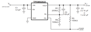

大家好、
根据数据表、分压器需要至少6uA 的电流。 这是否意味着电流从 VOUT 流向 GND、对吗? 因为 FB 的泄漏电流为0.01uA。
此外、将电阻器并联(1M 和820k)以在 R1处获得450kOhm 是否没问题?
Kazuto
    您好、Kazuto、
    6uA 是通过 R1和 R2从 VOUT 流向 GND 的电流。 是的、为 R1使用2个并联电阻器也应该起作用。
    瓦伦
    尊敬的 Varun:
    感谢您的快速回复!
    Kazuto
    尊敬的 Varun:
    客户希望获得3.3V 电压、以便 R1=450k Ω 和 R2=100k Ω。 那么电流仅为6uA、是否足以在数据表中获得电压精度?
    Kazuto
    您好、Kazuto、
    3.3V、R1=450KOhm、R2=100Kohm 时、通过 FB 分压器应产生6uA 电流。 1.8V 的数据表原理图中的 R1=200k Ω、R2=100k Ω、这也会导致6uA。 因此、这应该是可以的。
    如果您希望有一些裕度、可以减小两个电阻器的值。
