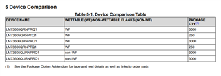

我想知道哪个器件型号需要 RNP0030A 和 RNP0030C 封装?
 - LM73606Q RNPTQ1
 - LM73606QU RNPTQ1
WQFN (30)可湿性 侧面和非可湿性侧面
 如果我理解正确、可湿性侧面是 RNP0030A 封装
    你(们)好
    可湿性侧面采用 RNP0030A 封装、而非可湿性侧面采用 RNP0030C 封装。
    Jimmy
    我同意答案。
    然后
    哪个订购器件型号需要  RNP0030A
    哪个订购器件型号需要  RNP0030C
    数据表中不清楚...如果您知道信息出现在哪里,请指明我们可以在哪里找到该信息
    表5-1器件比较表显示了哪个 GPN 是可湿性侧面、哪个是非可湿性侧面以及封装/卷带数量。
