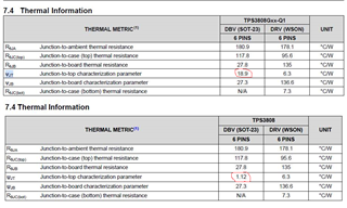

TPS3808和 TPS3808-Q1 DBV 封装之间 ψjt μ m 的区别是什么?
如果是拼写错误、哪一项是正确的?
    请您回复吗?
    Hirotsugu、您好!
    根据热性能信息的请求和添加时间、数字值似乎有所不同。 热建模会随着时间的推移而变化、从而更加精确。 TPS3808 Q1和非 Q1的型号似乎不同。
    我会使用 Q1、因为它是一个较新的热模型。
