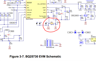

       我们正在进行 BQ25730的布局设计、我们面临 BQ25730 EVM 的问题在该设计中、没有明确提到如何连接电源接地和系统接地、在原理图设计中、只提到网络连接。
 有任何其他相关文档或参考可用于连接电路的系统接地和电源接地、如果可能 、请共享 BQ25730 EVM 光绘文件以详细了解布局设计 BQ25730。
Rahul
    您好、Rahul、
    网线将电源接地(高电流回路时产生噪声)和安静接地分开。 我已向您发送了一份朋友申请、请接受、以便我可以向您发送设计文件。
    谢谢、我希望这对您有所帮助、
    Peng

    我们需要在哪里共用接地路径,或者不需要将其连接在一起?
    Rahul
    您好、Rahul、
    我以私人邮件的形式向您发送了这些文件。
    谢谢、我希望这对您有所帮助、
    Peng
