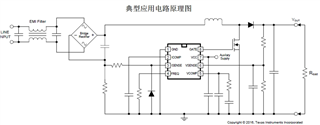

UCC28180DR 规范中的线路驱动器引脚可以直接驱动 Mos、这实际上是可行的吗? 或者有一个公式来计算 MOS 规格?

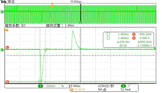

2.直接驱动 Mos 是否有风险,例如以下两个驱动电流波形?(正是驱动电流,负是后拉电流)
如果没有风险、调整驱动电阻和后拉电阻、使驱动电流为1.1A、后拉电流为1.5A、是否存在风险?

    第1页上的图是应用电路上非常粗略的表示、并不代表所有建议的组件。  通常不建议在驱动信号和栅极之间(至少)没有某种保护的情况下直接驱动 MOSFET。  请参阅数据表图29中的设计示例。
    我们的驱动器强度为+2A/-1.5A 至4.7nF 电容。  设计人员需要相应地选择 MOSFET 和保护电路。  UCC28180设计计算器"开关元件"部分提供了一些可能对 https://www.ti.com/lit/zip/sluc506有所帮助的损耗计算
