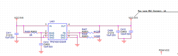

我需要3.3V 输出、但输出侧始终获得3.1V、您是否要检查以下电路?
    尊敬的 Jeff:
    我认为这可能是因为您的偏置引脚电压太低。 在无负载的情况下、我们希望 Vbias 压降略低于0.8V、这似乎与您看到的测量结果一致。 您能否从更高电压源断开 R406并从外部为 Vbias 供电?
