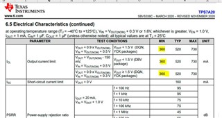

 我的客户希望设计 TPS7A2018、客户希望确认 OCP 行为。
OCP 范围为360mA 至730mA。
如果某些 TPS7A2018触发最小 OCP 360mA 规格、会发生什么 Vout? 如果存在680mA 的浪涌电流、输出电压会下降还是直接关断?
TPS7A2018触发砖墙电流限制的时间有多长? TPS7A2018折返电压是多少?

    您好 SHH、
    我联系了一位设计人员、看看我们是否可以获得 VFOLDBACK 的某种估算值。 由于未指定、因此它可能不是一个非常恒定的数字、但我们将看到。
    如果有足够的浪涌电流在启动时触发砖墙 OCP、通常会发生的情况是 OCP 允许恒定电流流流过、这将为输出电容器充电。 如果浪涌电流足够大、足以触发折返 OCP、则输出仍应具有一种上升方式、因为该器件仍应输出 I_SC、如图7-1所示、并在 EC 表中指定。

    您好、Nick、
    客户希望使用电流限制最小点0.36A 来评估浪涌电流0.68A、
    浪涌电流  ?很短、甚至触发砖墙 OCP 或折返 OCP、Vout 是否会上升到正常目标电压,是正确的
    关于数据表、什么是砖墙 OCP 和折返 OCP?

    您好 SHH、
    如果触发砖墙 OCP (但不触发折返 OCP)、则输出仍会出现、因为 LDO 将向输出端提供恒定电流。 它们期望的这种浪涌电流(680mA)是否是由于输出电容器引起的? 如果是、我相信即使达到折返电流限制、输出仍将上升、因为即使在最极端的情况下、LDO 仍会在折返电流限制期间向其输出提供电流、因此输出仍有一种上升的方法。
