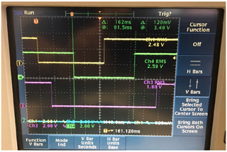

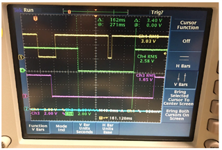

不接受在120ms 周期内 EN 有效或无效的情况。 请参阅下面的波形。
黄色表示 EN 信号、绿色表示 FLAG1、粉色表示 FLAG3。 120ms 期间 EN 的毛刺脉冲也不会复位120ms 并且不接受进行排序。
