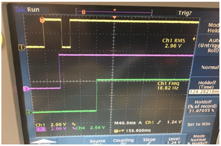

[FAQ] [参考译文] [常见问题解答] LM388x:如果在 EN 引脚上发生毛刺脉冲、是否会影响 FLAG 输出?
Guru**** 2612535 points
https://e2e.ti.com/support/power-management-group/power-management/f/power-management-forum/1052999/faq-lm388x-if-the-glitch-occurs-at-en-pin-does-it-impact-the-flag-output
EN 引脚的运行无干扰。 第一个计时器将在 EN 的上升阈值开始计数、但如果在第一个输出之前 EN 引脚取消置位、则始终会复位
标志已释放。 请参阅 https://www.ti.com/lit/ds/symlink/lm3880.pdf 的第7.3.1节
如果 EN 脉冲宽度小于延迟时间、则标志不响应。 EN 脉冲应在整个上电序列期间保持有效。 如果在上电序列完成之前 EN 取消置位、器件将进入受控关断模式。 请参阅 http://www.ti.com/lit/ds/symlink/lm3880.pdf 的7.3.2
下面是 EN 干扰功能的一个示例。 黄色是 EN 信号、粉色是标志1、绿色是标志3。 EN 的干扰不会导致 FLAG 输出关断。
