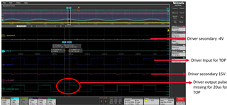

我在我们的一个应用(逆变器)中使用了 UCC21520。 直流总线电压为48Vdc。 高侧驱动器的次级侧由每个 隔离型反激式转换器供电、所有三个低侧驱动器均由单个反激式转换器供电。 反激式转换器的输出为+15V 和-8V。 在电感负载突然变化的情况下、驱动器输出与输入不同。 如下图所示。 即使输入的初级为高电平、顶部驱动器输出也会在一段时间内变为低电平。

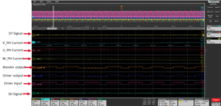

我已将 Rgon 从10欧姆更改为5.6欧姆、将 Rgoff 从5.6欧姆更改为2.2欧姆。 问题仍然是一样的。 在测试期间,我还监视图腾柱晶体管(BOOSTER) Q5和 Q6集电极的电源电压电平,如下图所示。 它们是稳定的、没有发现任何问题。 此外、还检查了 DT 引脚和禁用引脚状态、它们也是正常的。
我想知道驱动器阻止脉冲的原因是什么。

    通常、脉冲丢失的原因归结为 DT 引脚滤波不良或输出引脚上的噪声。 根据您 的描述 、我认为在本例中 DT 引脚滤波不是问题、我想调查驱动器的输出侧。 您能否使用 未过滤的示波器通道拍摄相同的示波器照片? 这样、我们就可以知道 该带宽滤波器是否屏蔽了输出引脚上的噪声。 OUTA 波形应尽可能靠近引脚放置。 我也对您的布局很好奇;您能否提供一些图片? 如果实际上是噪声问题、我们可能建议使用铁氧体磁珠、但让我们先看看未滤波的波形。

    感谢您的回答。 请找到下图。 我们不会通过更改带宽限制来看到任何差异。 在中、我们的应用驱动器和升压器(Totempole 电路)被放置在一个电路板中、并且在另一个电路板(金属复合 PCB)中、每个开关有8个 MOSFET 并联。 通过板对板连接器提供到 MOSFET 的 PWM 信号。 此外、请找到以下要点。
    1.此问题仅在高侧 U 相驱动器中观察到。 驱动器或其他相位的低侧没有问题。 我更改了驱动程序板或电源板问题相同。
    在 MOSFET 附近的直流总线上未连接 MLCC 电容器的情况下、问题将在相电流30Arms 左右开始。 我尝试放置3uF (每个桥臂上有三个1uF/100V 并联)问题、开始时约为150Arms。
