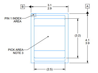

团队、
 您能否提供有关如何从顶部辨别 TPSM82813SSILR 方向的详细信息?
尤其是在焊接后。

    您好  Viktorija、
    引脚1上应像下面一样有标记。

    我的客户已在物理部件上查找此标记-但未看到。 您是否有一张可以分享的照片显示此内容?
    Viktorija
    Febin、
    客户再次检查了 PCB 上的这个部件、没有肉眼看到标记。 但是、它在显微镜下可见。
    他们/我们想问是否可以使标记更加明显、改进它、以便不需要在显微镜下进行检查?
    Viktorija
    您好  Viktorija、
    感谢您的确认。 我在内部寻找一些样片来自行验证、但找不到任何样片。
    [引用 userid="36531" URL"~/support/power-management-group/power-management/f/power-management-forum/1134096/tpsm82813-orientation-of-the-device/4209963 #4209963"]他们/我们想问是否可以使标记更清晰可见、如何改进标记、从而无需在显微镜下进行检查?
    我非常理解这一关切 。 我们知道这一点、但挑战在于它完全取决于激光工艺、有时甚至会因批次而异。 我会将您的反馈提交给封装/装配团队、但我无法保证可以快速解决此问题。
    如果您没有任何其他问题、我将继续并关闭此主题。
    Febin
    谢谢、Febin。 我们对此表示感谢!
