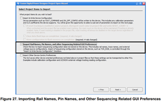

电源轨、GPI 和逻辑 GPO 的名称存储在本地 PC 中、而不是存储在相应的器件中。 因此、当您将电路板连接到新 PC 时、名称不会自动传输。 您必须使用名称选项启用导入项目、才能完成传输、如图27所示。
