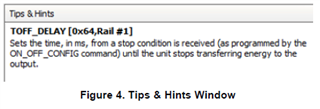

在 Fusion GUI 中、通过将鼠标悬停在配置字段上、提示和提示窗口会对进行说明
关联的 PMBus 命令和器件行为。
