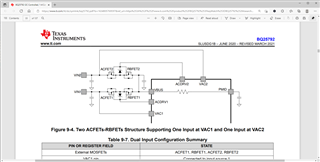

文档 SLUSDG1B–2020年6月–2021年3月修订、第33页显示了电源选择方式。 ACFET/RBFET。 但是、没有适合使用哪些器件型号的信息。 这些单封装器件是位于每个 VIN 上、还是总共4个 FET 上? 请推荐合适的组件。 预期应用是从 VIN1上的 USB-C 输入20V、从 VIN2上的外部桶形插头 PSU 输入24V。 提前感谢您。 Laurence
    您好 Laurence、
     https://www.ti.com/lit/pdf/sluucb5 BOM 中的 BQ25792EVM 用户指南显示了 EVM 上 FET 的器件型号。  我建议使用与这些 FET 规格相似的 FET。  由于 FET 仅用作开关、因此相关的名称规格为 RDSon 和 VDSmax。
    Jeff
    非常感谢 Jeff! 非常有帮助、反应迅速。
