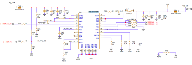

  我在我的设计中使用了该降压为 FPGA 提供内核电压。 我的输出电压为0.9V、我们仅用于 FPGA 内核。 我们已将 RSP 和 RSN 与 FPGA 感应引脚连接。 FPGA 内核电压容差为8.7V 至0.93V。 我们已经在电路板中完成了 PI 仿真、我们仅获得大约0.855V 的电压。
那么、我的问题是 VCC SENSE RSP 的反馈将读取该0.855V 并将其升至0.9V?
请查看我们的设计并向我们提供反馈

     您的应用为5V 至0.9V、负载电流小于5.5A。     为什么使用12V 输入 15A 器件?
    查看原理图、VREG 电容器不应连接到 AGND、 VREG 电容器应连接到 PGND。
    电感器值和 Cout 值可以更低。   使用 Webench.ti.com 估算设计。
    测量值为0.855V 或仿真值、测量位置为。
    由于 SREF 和 VSET 上的电流为113k 和20k  、VSET 电压为0.18V、器件将 RSP-RSN 电压调节为 VSETx5。
    该器件应将 RSP - RSN 电压调节为5xVSET 电压。
