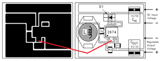

我正在尝试确定是将无连接引脚(SOIC 版本上的引脚2和3)接地、还是将它们保持悬空。 引脚功能图中只显示"无连接引脚"。 但是、布局指南部分意味着它们应接地。 哪一项更可取?
    你好
    最好将这些引脚接地;但并非强制性的。
