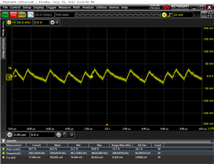

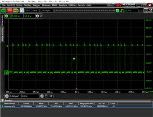

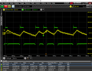

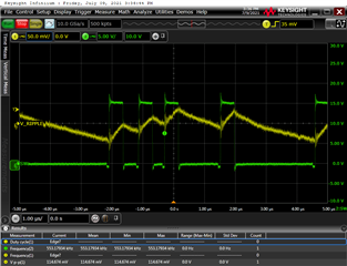

我获得了一个"已知不良"电路板、能够正确调节至~3.786V。 就像您之前提到过的那样、查找具有较低 ESR 的电容器。 唯一需要注意的是、开关仍然会跳过脉冲。 但 Vout 纹波看起来很好、就像您从转换器中看到的更典型的纹波、而 不是我在"坏"电路板上看到的接近正弦的纹波。 我还进行了负载/空载比较、根据安装的909Ohm RLIM、负载为3A ~50%、但未观察到漏脉冲有任何改善。 但频率在 ~562kHz 的焊球中、这让我感觉工作正常。
SW NO 处于相同的时间刻度(Woops)、想要获得良好  的频率平均值、就像我提到的那样、它看起来就在镇流器中。
我还尝试了您在 Cout 和 CFF 电容器上提到的一些组件更改。
我删除了 C161 (Cout、1uF)。   实际上、在我看来、波形变差了一点。

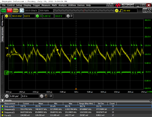

很抱歉、在这个示例中、SW 和 V_RIPPLE 不在同一个屏幕上。 很难用短的接地端固定2个探针、此时我甚至没有尝试这样做。 负载为3A (负载为~50%)。
我将 C161uF 降低到了0.1uF、而低于1 uF 的值就是我得到的值、对于我来说、两者之间的差异不大。

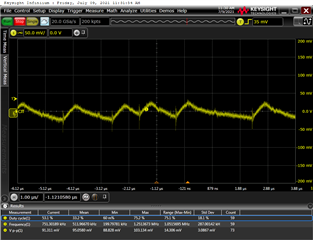

我也取下了前馈电容器(C255、470pF)、事情变得有点奇怪、 这也是我的非专家意见、这一电流负载为3A (~50%负载)。
我尝试将 CFF 降低到150pF、这更接近设计指南中的计算值。 事情不是很糟糕,但还是有点奇怪。 与最初安装的470pF 相当。
比较而言、这是470pF。 相同的脉冲跳跃、但波形看起来像正常的转换器波形。

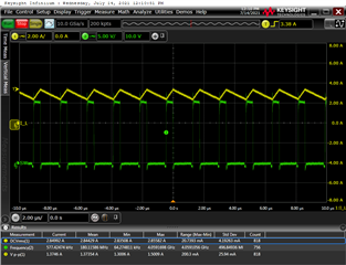

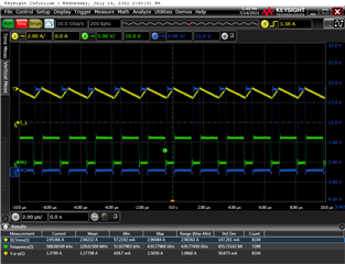

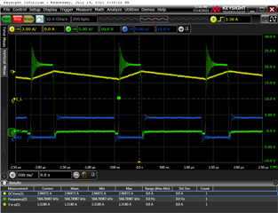

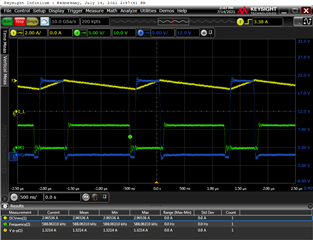

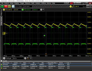

    您好、奥兰多、
    我在电阻负载图为3A 时附加了电感器电流的示波器截图、但一直上升到关断~9A 时、波形保持相当一致。 电感器波形看起来非常好、即使我降低了电阻负载、也不会显示任何饱和迹象。 LM3150在有饱和迹象发生前关闭。 在我看来 、我们会得到 2个完美脉冲(在之前和包括 光标测量在内的情况下、也可以看到从-5us 开始)、然后它会提前开启3个脉冲。 这是否表示在纹波电压谷值达到.6V Vref 比较器阈值之前导通?
    Patrick、
    您的电感器电流看起来不错。
    查看第一篇文章底部的 FB 纹波波形、似乎 SW 在略微不同的 FB 电压(~20mV)下导通
    示波 器将滤除一些噪声、因此很难准确地判断转换器所看到的内容。
    我必须与我的团队再次核实这一点、看看我们是否可以拨入开关频率。
    同时、您可以看到以下有关 COT 控制环路以及 ESR / CFF 如何影响它的附注。
    https://www.ti.com/lit/an/snva166a/snva166a.pdf
    https://www.ti.com/lit/an/snva776a/snva776a.pdf
    -奥兰多

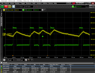

    为了增加讨论内容、我去评估板进行了彻底检查、结果相反、您将明白原因。 请记住、我相信我的评估板上仍然安装了来自"坏板"的 LM3150。
    条件:直流 IN15V、Vout = 3.768V、1.25 Ω 电阻负载。
    第一个波形是整个输出网络、不包括 FET、原来的电容器被认为具有过高的 ESR。 波形看起来很棒、虽然我认为根据计算得出的 ESR 下限电容器是合适的、但此示波器截图显示、即使是原始的导管电容器也能够正常工作。
    下一页显示了具有新输出电容器的评估板。 波形仍然很漂亮。
