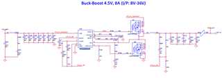

我们使用 TPS40305将8-16V (VIN)转换为4.5V (@9A)输出电压。
该电源正成为 PTCRB 认证的主要问题 (无法达到 TIS 的限制)。 一旦我们从公式中移除该电源、系统就会完成该过程。 即使我们已经试图屏蔽,但没有效果。 最后、我们计划重新进行布局、并在输入和输出两个端子上添加更多滤波器电路。
下面是设计片段:
我希望在输入路径中添加 π 型滤波器以及多个低值电容器、如下所示、用于输出。
它是否有助于提高性能? 在布线过程中、我们应注意哪些具体事项?
Dhvanish
    在这篇文章中、我询问这是辐射还是导体、以及设计失败的频率、因此我们知道应在何处集中精力降低 EMI 噪声。
    输入和输出上的 π 型滤波器可能有助于抑制本地转换器的传导 EMI、这也有助于通过减小高频噪声所暴露的辐射区域来降低辐射 EMI、 但可能还有其他无创解决方案可降低 EMI、例如改善输入和输出旁路、更改自举和栅极驱动电阻以更改开关节点的上升、下降和寄生振铃、或更改布局以改善高频旁路阻抗。
    更有可能的是、与 π 型滤波器相比、这些用于降低噪声源并在转换器中更局部地消除噪声的后续改进将更有效地将噪声抑制到更小的区域。
    Peter、
    在 PTCRB 期间、我们主要在 TIS 中失败、并且 在少数频带中无法获得足够的灵敏度。 我们尝试将外部屏蔽也放在开关的顶部-总体性能没有变化。
    一旦我们移除开关(关闭开关的电源)并提供外部干净的直流电源-性能将大幅提升。 因此、这会让我们对连接噪声产生更多怀疑。
    我很乐意与您分享布局文件并进行审阅。 此外、我还可以共享 TIS 测试的当前统计数据。 我已向您发送了一个包含我的电子邮件 ID 的请求。 我将在设计保密的过程中分享它。
