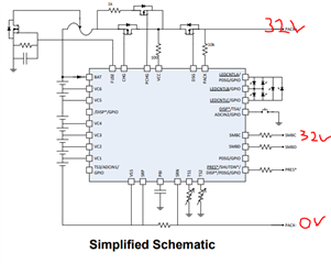

大家好、
我的客户对如何确定 I2C 线路(SDA/SCL)的电压电平有疑问。 它 允许32V 的最大输入电压、而如果您查看 BQ76942、则它为0至5.5V。
问题是、为什么范围如此宽、而 BQ76942不是如此? 他们如何选择将其设置为什么电压电平?
劳伦
    您好 Lauren、
    BQ76942具有可供客户使用的高达5.5V 的电压稳压器、因此芯片中的 I2C 外设很可能被设计成使客户可以将稳压器用作上拉源。 另一方面、BQ40Z80没有可用的稳压器、因此唯一可用的上拉源是电池、它可以达到32V。
    您好、Albert、
    感谢您的回答!
    也就是说、如果 BQ40Z80按如下方式进行连接、则默认值为32V?
    您好 Lauren、
    PACK+的电压与电池组大致相同。 例如、如果电池组为12V、PACK+也将约为12V、不一定为32V。 SMBus 引脚需要有一个连接到电源的外部上拉电阻器才能工作。 实现这一目标的最简单方法是在每个总线线路和 PACK+引脚之间连接一个电阻器、该电阻器将再次与电池组处于相同的电压范围内。 建议使用32V 作为器件电压的上限、但它不需要这么高。
    您好、Albert、
    感谢您的回复。 如果它们没有 上拉电阻器、SMBC/SMBD 线路上的电压是多少? 0V 还是不确定?
    Lauren、
    如果没有上拉电阻器、则电压不确定。 SMBus 需要这些上拉电阻器才能正常工作。
