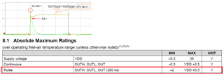

我想问您 UCC27538 OUTH/L 引脚的耐受电压。
我将连接我的测量波形。
在测量中、会产生30V 或更高的瞬时电压。
是否可以将附件中显示的电压施加到 OUTH 和 OUTL 的最大额定值35V?
此外、关于以下数据表的内容、有一个200ns 脉冲调节、但是如果该值在正极侧变为 VDD+0.3V 或更高、IC 是否会损坏?
最后、连接到 OUTx 引脚的内部 MOSFET 是否具有雪崩电阻?
我想问您、因为数据表中没有任何说明。

    "脉冲"规格为"VDD + 0.3V"。  当"VDD"用作规格时、它以应用中使用的 VDD 为基准。  例如(查看波形)、似乎用于 IC 的 VDD 大约为25V。  因此、最大值将为25.3V。
    脉冲持续多长时间?  它是否明显小于200ns?  此外、该波形是否使用 "尖端和桶形"方法直接在 IC 引脚上测量?  如果没有、请使用 Tip & Barrel 方法重新测量信号、以减少由示波器探针夹的 GND 环路引起的噪声。  这可以让我们更准确地了解电压的实际值。
    如果器件的运行超出建议的额定值、则可能会影响器件的可靠性。
    与 许多其他 MOSFET 一样、内部输出 MOSFET 结构具有体二极管、但没有相关规格。
    栅极上的振铃可以通过栅极电阻实现最小化;这是以降低栅极上上升和下降时间为代价的。
