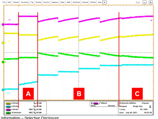

我需要 一个具有低输入电压的升压转换器、因此我认为  TPS61022是一个不错的选择、因为我有一个1.2V 电源、该转换器可以在输入电压低至0.5V 的情况下工作。(我还需要输出电压= 5V、输出电流= 1A)
到目前为止、还不错、但最大的问题是大多数升压转换器(直流/直流升压)需要最低的启动输入电压(例如 TPS61022为1、8V)。
« TPS61022具有内置的欠压锁定(UVLO)电路、可确保器件正常工作。 当输入电压高于1.8V 的 UVLO 上升阈值时、可启用 TPS61022以提升输出电压。 TPS61022启动且输出电压高于2.2V 后、TPS61022的工作输入电压低至0.5V 。»μ A
  • 我的问题很简单:如果我必须先为启动提供1.8V 电压才能启用 TPS61022、我如何才能在单个1.2V 输入电压下使用该转换器?
想法是创建一个系统、在短时间内生成1.8V 的小电压浪涌(UVLO/ENABLE)、然后降回1.2V
感谢您的帮助!

    您好、Nahel、
    感谢您的提问。 充电器凸点解决方案可能起作用。 但是、您应该注意到:
    仅当 VOUT 达到2.2V 以上时、VIN 才能支持低至0.5V 的电压。 VOUT>2.2V 后、有一个内部开关可将驱动器从 VIN 切换到 VOUT;
    在 VOUT 达到2.2V 之前的预充电阶段 、VOUT 在0至0.4V 之间有700mA 的充电电流。 当输出电压充电至高于0.4V 时、电流限制将释放、并且能够驱动1 Ω 负载。 器件将开始开关、直到 VOUT 接近 VIN。 如果处于此预充电阶段、输入源将无法将其电压保持在1.8V 以上。 器件可以再次进入 UVLO;我在下面添加了一个正常的启动波形。 您可以看到、在正常启动过程中、输入源的电流平均为1A。
    CH1:VIN;Ch2:Vout;Ch3:输入电流;Ch4:SW;VIN=2.3V; MODE = 1;负载= 0A
    3.建议无负载以实现平滑快速启动。 如果存在初始负载、则需要输入源具有更高的驱动启动能力;
    以下是输入源电流能力不足时的波形;
    CH1:EN;Ch2:VIN;Ch3:Vout;Ch4:IIN
    VIN=2.0V、VOUT=5.1V、IOUT=0A、我在输入和 TPS61022 EVM 之间添加了一个200 Ω 串联电阻器;
    A 相:Vout<2.2V、VIN 在1.8V 左右切换、VOUT 缓慢充电、直到 VOUT 接近 VIN;
    B 相:器件开始开关、将 VOUT 斜升至2.2V 以上、VIN 降至 UVLO 以下、然后停止开关。 VIN 充电回1.8V、器件进入开关状态并进一步斜升 VOUT;
    C 相:VOUT 达到正常调节后、器件停止开关。
    如果您可以接受 VOUT 而不是线性启动、这也是另一种解决方案。
    另请注意、该器件无法支持 VIN=0.5V->5V/1A、VIN=0.5V 时的最大输出电流低于0.65A。
