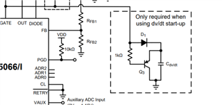

因为我有一个并联功率 MOSFET *6所需的应用,所以我想知道栅极引脚可以为 LM25066上的功率 MOSFET 提供多少。
我的应用是 Vin=12V、Vout=12V 和设计电流=165A。

LM25066可轻松支持12V 和165A。 我们的客户使用此控制器的时间超过200A。
我们建议您使用 https://www.ti.com/lit/zip/snvu310上提供的设计计算器开始您的设计。
请在使用设计计算器之前观看培训视频。
因此、无需担心驱动6个 MOSFET、但对于更高电流的设计、我们考虑以下几点:
1) 1)在输入和输出端正确选择 TVS 和肖特基二极管以实现瞬态保护。 随附的文档应帮助您选择合适的 TVS 二极管。
e2e.ti.com/.../6014.TVS-Clamping-in-Hot_2D00_Swap-Circuits.pdf
关于肖特基二极管的选择、我将通过私人消息共享一个文档。 我将在此处向您发送朋友请求、请接受。 然后、我将能够通过私人消息共享该文档。
2) 2)为每个 MOSFET 的栅极信号添加栅极电阻器、以抑制由于每个并联 MOSFET 的寄生电感和电容而可能发生的振荡。
3) 3)在电流感应电阻器上进行适当的开尔文感应、以避免测量误差。 请浏览此 E2E 博客、 选择合适的感应电阻器布局 以了解更多详细信息。
4) 4)为 Cdvdt 添加基于外部 PNP 晶体管的下拉电路、如下所示。
