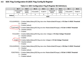

客户使用 的是 bq34110锂铁电池、其容量为 60Ah。
当不满足完全充电条件时、,FC =1且 RSOC 100%
附加了 gg 文件以供参考。
e2e.ti.com/.../34110_5F00_20220921.gg.csv
正在等待您的回复。
星号
    尊敬的 Star:
    根据 SOC 标志配置 B (SOC 标志配置 B)寄存器、可以通过两种方式设置 FC。
    1- 如果在中设置了 FCSETRSOC (SOC 标志配置 B)并且 RSOC 大于或等于 FC_SET_RSOC、则 Fc = 1
    2- 如果 FCSetV 在(SOC 标志配置 B)中设置且电池电压大于 FC_SET_VOLTAGE、则 FC = 1
    现在、看起来客户默认配置了它、但两者都未选中。 请参阅下面的内容
