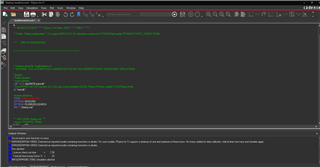

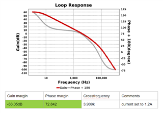

   当我使用 WEBENCH Design Simulated TPS54478负载暂态仿真时、我发现负载暂态结果很差。如下图1所示、但波特图结果良好(增益裕度为-33.05)、如下图2所示。
我不知道为什么,您能帮您分析它,并帮助您改进它吗? 随附的文件是 WEBENCH 设计原理图。 谢谢你

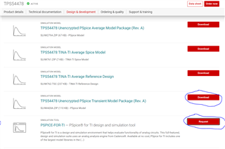

    我 建议使用 PSpice for TI。
    您可以在此处申请该软件
    https://www.ti.com/event/docs/accesseventaction.tsp?actionId=3228
    这是 PSpice 的瞬态模型:
    https://www.ti.com/lit/zip/slvmae8

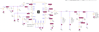

    我使用的原理图如下:
    和仿真配置文件:
    请告诉我这是否有助于评估您的设计。

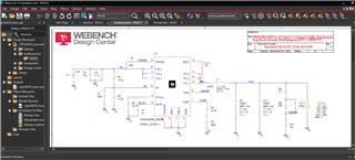

    下面是我的 schmatic 图片,请检查一下
    您好、Wenjun、
    感谢您的屏幕截图。
    对于您的仿真、您必须使当前页面"根目录"(请参阅图标后面的蓝色框架? 您可以通过右键单击并选择"make root"将其设置为页面。) 我在仿真中看到当前根是启动、它应该是 SteadyState 页面。
    尝试对该 SteadyState/Page1进行修改;它比设置新页面更方便。 在仿真之前、请确保您的当前仿真系统配置为 SteadySte-trans:
    Nelson

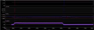

    谢谢、Nelson
        现在仿真还可以,贝利沃是我的仿真原理图和结果(结果是1.039-1.142V,超出了我的规格,1.1V 要求是1.07V-1.17V)。对于 TPS54478,如何进行呕吐?
    此外,对于波特图仿真, 使用该工具时如何进行?以及 WEBENCH 波特图仿真结果是否正确?
    谢谢你
    您好、Wenjun、
    我会尝试一下您通过 Webench 获得的补偿值。 通常、它们应应用数据表中所示的相同设计公式。
    除此之外、您还可以按照数据表第8章中的说明增加开关频率或 Cout。
