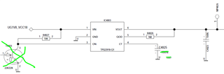

我有以下原理图:
ON 引脚处的晶体管未组装且 CT=100p。
我得到以下测量值:
当 IN 为1、8V 时、ON 引脚的电平会变为~2、6V、我感到很惊讶。
这是否与 IC 内部的电荷泵有关? ON 引脚上具有~2、6V 电压是否"正常"? 为什么我们在前2ms 的 ON 引脚电压上具有"阶跃"?
我有一个具有3、3V 输入的相同电路、并且我在 ON 引脚上还有~2、6V 电压!

    如果 ON 引脚短接在一起、则不应达到比 VIN 引脚更高的电压。 没有任何内部电路可以接通该电压。
    NPN 晶体管上是否有类似某种源的附加电路?
    或者您是否有可能探测 CT 引脚? 我们不建议探测 CT 引脚、因为它可能会导致电流流入您的示波器。
    您目前对 NPN 有何意向? 您是否希望通过外部控制器驱动 ON 引脚? 如果是、   不明白为什么您 需要将 Vin 和 ON 短接在一起。
    您是否正在 尝试 将系统更改为低电平使能结构?

    Elizabeth、您好!
    我仔细检查并实际测量了 ON 引脚、而不是 CT 引脚。 我还将 用于 CT 的探头/示波器通道与 用于 Out 的探头/示波器通道交换、以防止示波器出现缺陷探头/示波器通道或错误设置。
     NPN 晶体管组装在原电路板上。 它是以低成本反转信号的极性。 NPN 的控制信号也用于其他元件。 我将其删除、仅用于测量目的、以找出导致该 电平不在 ON 引脚上的根本原因。 我之前的消息中的测量是在 NPN 移除的情况下进行的、因此只有 VIN 上拉电阻连接到 ON 引脚。
    为了查看效果、我已 将10k 电阻器替换为1k 电阻器。 基本效果相同、只有级别不同。
    因此、很明显、它不 是设置的电压、而是在上拉电阻器中驱动电流。 唯一连接到电阻器的部件是 ON 引脚(NPN 被移除)。 我还可以在 TPS22918 方框图中看到您有一个电荷泵:
    由于 ON 引脚电压电平会随着 VIN 和 VOUT 而升高、因此我在 ON 引脚上不会看到该较高电压的其他来源、即该电荷泵。 您能否通过在评估板上重现我的设置来仔细检查我的效果?

    Eric、
    您能否阐明 QOD 与 Vout 的连接? "NB"电阻器是否未组装、放置或短路?
    Elizabeth
    尊敬的 Eric:
    这是我通过将 Vin 和 Von 短接为10kohm 电阻器为 von、Vin 和 Vout (粉色)收集的结果。 我没有观察到任何类型的跳转、并且上没有电压高于 Vin、这可以在第二个图中看到、其中 Vin (黄色)和 Von (蓝色)图位于相同的垂直偏移。
    当短接在一起时、我们不会预计 Von 会上升到 Vin 限值之外。 是否可能有任何周围电路带来更高的电压?
    Elizabeth
    此问题已在离线模式下解决、在设置中确定问题是由与 ON 的未见连接导致的、而不是部件本身。
