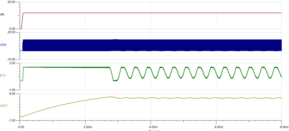

    您好 Asaf:
    我使用您提到的参数进行了仿真、仿真结果显示、对于470uF 11m Ω 电容器、环路看起来不稳定、导致输出纹波较大。 我们建议您可以根据数据表的建议选择较大的 ESR、这可以降低环路不稳定的风险。
    150uH、470uF 11m Ω ESR 电容器、1A 负载
    下面是150uF 和110m

    顺便说一下、我不理解您发送的图形。
    在第一个示波器上、对于470uF/1Mohm、变化是在输出电流、而纹波是在电感电流上?

    你(们)好
    在第一个示例中、电容器 I SET 为470uF 11m Ω。 变化是 电感器电流。

    Asaf、您好!
    根据 Daniel 的仿真、该器件看起来需要 ESR 来实现稳定性。
    如果您找不到具有足够 ESR 的替代电容器、则可以引入串联电阻器、但这需要占用空间。
    您能否共享您运行的 PSpice 原理图? 我们也许能够研究趋同问题。

    我成功地使用 PSpice for TI 进行了仿真。
    如前所述、电感器电流不稳定。
    我已经设法得到510uF/56m Ω 电容器、根据仿真结果、它应该可以工作。
